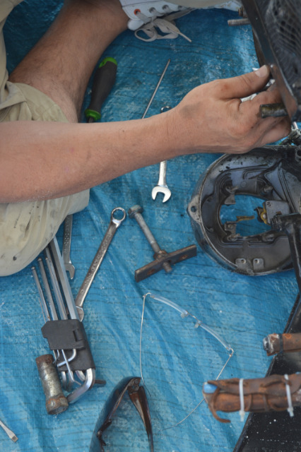

Chronique d’une défaite annoncée.
(Ou comment niquer une speed-week pour une panne à la con).
Quand j’ai mis cette moto en caisse, je pensais naivement que les conditions étaient plutôt favorables. Le boardtracker s’était montré vif et régulier à chaques mises en route, les petits essais sur routes laissaient présager de belles performances ; pensez donc, un approximatif 70/80 en première et une seconde qui ,malgrés des ratatouilles entre les rapports (dues au compresseur qui gave le moteur malgrés la baisse de régime et qui n’a posé aucun problème par la suite) relance avec passion, ça tire long et ça ne peut que le faire….
Là dessus, un moteur de rechange, au cas ou, plein de démultiplications plus courtes, de la pièce allumage et carbus et roule ma poule.
Sauf que le lac, c’est jamais comme tu l’imagines.
Premier jour sur le sel : Remontage de la moto, freinage au fil de tout les axes, plein d’huile et d’essence, un coup de kick, elle hurle et se pose au ralenti. Paaaarfait.
Elle passe au contrôle, démarrage, coupure au lien mort devant les inspecteurs, redémarage, recoupure au coupe-contact guidon, redémarage avec une montée en régime pour leur montrer le débit du compresseur, elle s’exécute et se pose au ralenti….l’altitude excessive (1300mètres plus athmosphère dépressionnaire) ne semble pas affecter sa carburation ; je met ça sur le compte de la magie de la suralimentation.
Retour au stand, je vais chercher de l’essence à la station du lac et fait du mélange à quatre pourcents, histoire de garder en vie le compresseur et le moteur pour la suite.
Ca pète du feu de dieux ; en piste !
Jour 1 : Short course, elle démarre, le starter me fait signe de fermer ma visière, on s’élance.
Première, j’allonge sans forcer, on aura tout le temps pour ça ; seconde, les petits pèts attendus et ça relance, la vitesse grimpe, je suis au anges. Troisiéme, elle allonge…...et les tours minutes dégringolent (?) !! Au guidon, le coupe-contact s’est décroché ! Les fils pendent, je rattrappe, garde le tout dans mon gant, j’ai surement coupé le jus, MERDE, je bidouille à l’aveugle, le moteur marche encore mais la vitesse continue de baisser. Je tombe un rapport, (tu parles, la pauvre elle est en sous régime ) mais rien à faire. De toute façon, c’est trop tard, le run se termine, je passe devant la cellule à 50km/h...PUT…. !
Elle rentre , réparation de ce con de contacteur ; redémarage, impec !
Bon, le coup du contact, d’accord ; mais pourquoi quand j’ai tombé un rapport, elle n’a pas récupérée(??). Elle marche bien, les deux premiers rapports sont dans les attentes, je regarde la bougie : une couleur chocolat au lait atteste que c’est juste parfait. C’est quoi ce bordel ? Je vérifie un peu tout et au lit.
Jours 2_Le lendemain, de nouveau en piste. Démarrage, première (tiens elle semble moins prendre de tours qu’hier (???), seconde, ça relance, hop, mais c’est pas la joie dans les tours (????), troisième, ça tourne au vinaigre : si j’ouvre en grand, c’est pire ! Je rend la main doucement et elle se maintient dans un train de sénateur, c’est ridicule, je ne vais pas valider ça ; j’abandonne…
Tu es trop con, on est en altitude et il faut baisser en gicleur, elle et trop riche !
La bougie ? Ben.. .couleur chocolat….parfait (????). Elle est mise en route au stand, ça envoie mais si j’insiste, elle fini par donner des signes bizarres (genre, ça monte mais il faut tourner la poignée plus lentement). C’est comme si elle avait trop d’air (?????), parmis les trucs idiots que je tente, je met le starter et là ; elle reprend comme à son habitude, pleine balle (??????) C’est quoi ce moteur qui a besoin de plus d’essence en altitude qu’en bas !!! C’est incompréhensible.
Qu’a cela ne tienne, elle ne marche bien qu’au starter, elle va rouler plus riche : en piste.
Petite modif sur le carbu pour ne pas qu’elle avale du sel (erreur de débutant le carbu vers devant à Bonneville).
Jours3 _Premier essais, piste, bougie claquée, tu m’étonnes. Deuxième essais avec un poil moins ; elle me fait exactement le même scénario (???????) Première impec, seconde plus molle, troisième à chier ! Abandon. Les réglages n’y font rien ! Elle fonctionne du feu de dieu au stand et refuse de prendre les tours sur la piste. Des copains me prètent un rouleau pour des essais en statique et tout le monde y perd son latin ; Elle prend ses tours quand je met le starter mais ne supporte pas d’être riche sur la piste(?????). Bon on se pose et on réfléchi. Quand j’ouvre en grand, l’aiguille sort du gicleur et libère l’essence, je suis surement trop riche. Quand je rend la main, elle se maintiens sur un filet, c’est logique. Je baisse l’aiguille- test : ça marche. Je baisse en gicleur-test- ça marche. Le chef mécano d’une équipe célèbre là-bas y réfléchi : même constat, normalement trop riche. Et pourquoi, quand je lui donne plus d’essence au stand, elle marche mieux ?…. »Un montage comme le tiens ici, on appelle ça « the hell » ! « Il te donne des information contradictoires ». Le team du boulanger de Salinas y réfléchi, même Baloo au téléphone se creuse la tête.
Redémontage, reréglage……vite un miracle !
jour4-Je cours avec une richesse revue à la baisse, j’ai tenté un peu plus de retard à l’allumage, triché sur un peu tout….et c’est exactement le même résultat ! Le moteur souffre et se traine ; je sors. Sur le bord de la piste, le moteur est au rouge, de l’huile sale, sur le moteur et le compresseur, est en train de bouillir(?????). Qu’est ce qu’elle a à la fin cette bécane ?
Retour au stand, elle démarre, comme à son habitude, mais on sent qu’elle a pris cher. Je la redemarre mais elle est à la peine et elle se met de nouveau à chauffer.Rereredémontage à chaud (aie) de ...un peu tout, même des pales du compresseur et là, stupeur ! Les pales du rotor sont gonflées, au point que des parties sont arrachées. C’est tellemnet gonflé que je ne peut plus tourner à la main et je dois démonter à la pince.
LA VOILA LA PANNE!!!!A froid, elle tourne parfaitement ; au stand, je n’ai pas le temps de faire chauffer le compresseur suffisament et tout va bien. Sur la piste, les pales gonflent progressivement et se mettent à serrer. La chaleur dans le compresseur devient énorme et le moteur avale du feu. Elle ralenti au fur et à mesure.
Au stand après 14 bornes de voyage retour dans le van, c’est froid, tout tourne parfaitement. Et quand je fait des essais plus forcés, elle prend du starter parce que le mélange essence+trois pourcent d’huile lubrifie les pales qui commencent à serrer ! Une putain de panne invisible au stand, il n’y a que après un kilomètre que la chaleur modifie la mécanique.
Quel con !
Dernier jour, je n’ai plus le temps de changer de moteur, le compresseur est remonté avec des pales neuves modifiées, tout tourne à nouveau….en piste.
Je n’y crois plus. La piste, la visière fermée, le starter qui fait signe, on s’élance. La première reprend comme au premier jour mais des signes de serrage se font sentir ; elle en a trop pris sur la gueule la pauvre. Tant pis, c’est comme un dernier souffle, je la laisse continuer au mieux, elle tiens, bizarrement mais elle tiens, le panneau 1 miles est tout proche, on le passe et tout se bloque ; le moteur viens de se figer d’un coup, la roue arrière c’est bloquée, ça part en sucette et elle se couche sur le sel, juste après le panneau. La poignée de gaz et morte, les reposes pieds sont collés au cadre, le carbu et l’échappement sont remplis de sel comme des cornets de glace, ma petite pyrène chérie viens de mourir en scène.
C’est ça la magie de Bonneville, avec un grand soleil et sur le blanc du sel, tout est plus contrasté et les nuances se voient. Dans le confort de mon petit atelier, ce n’est pas trop visible mais là-bas, mes limites en mécanique m'ont sauté au yeux...
Travail bâclé, copie à revoir.
