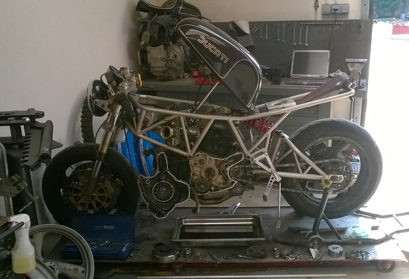

Donc arrive l'hiver : dépoilage et gaz !
Je choppe une selle qui a une forme sympa, nouveau réservoir, de ducati sport.
L'étape suivante c'était de faire sortir les carbus de chaque coté de la bécane, pas évident sans modifier le châssis et garder les mêmes longueurs de pipes
Un bac à batterie sympa avec de l'embouti et du gravage laser qui accueille une batterie plus petite que l'origine une 12Ah
On attaque les échappements, parallèlement : nouvelle selle... complètement en harmonie avec le réservoir, trouve-je. :mrgreen:
Les mégaphones sont des tôles de 8/10ème en acier roulées, avec tole perforée conique roulée aussi à l'interieur. Tout reste pointé tant que les deux ne sont pas fait.
Puis l'autre
Vite fait entre deux, parce que j'étais coincé avec le deuxième mégaphone vu qu'il fallait cintrer la boucle arrière, le temps de fabriquer la cintreuse, voici le support de réservoir (pivot d'origine gardé) et support de selle.
Boucle de cadre ok, c'est reparti
Petit reniflard maison au passage
Ouverture du compte tour d'origine, nouveau fond, tôle d'alu, peinture noire, gravage laser pour virer la peinture noire, plaque avec leds intégrées pour les témoins
Puis là, on attaque le bras oscillant. Fabrication du marbre à partir de l'origine.
En gros on en arrive là, après un peu d'usinage :mrgreen:
Oui donc tout est en 25CD4S et 15CDV6, pour faire du léger, du rigide et du sécuritaire. Que ce soit pour tous les tubes/tôles ajoutés au châssis ou bras oscillant.

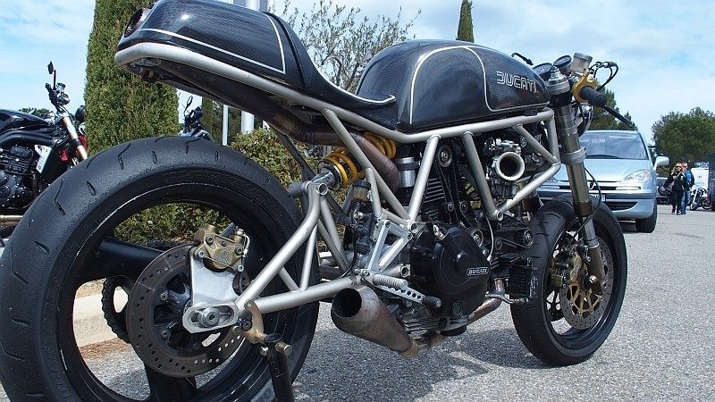

quasi prête à rouler pour test avant peinture
Donc à ce stade là, ca roule bien, le bras oscillant c'est mieux que d'origine, la moto est hyper légère, 160kg tout plein fait (22L), avec une répartition des masses 50/50 pile ! (la chatte :Jumpy:)

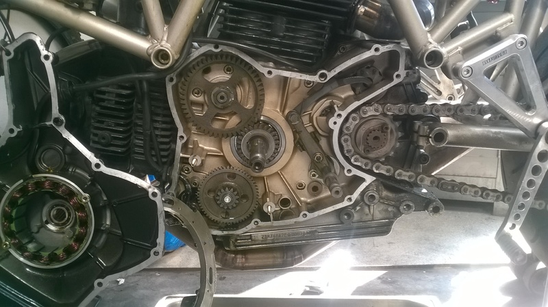

Modifs moteurs
Pignonerie allégée découpe jet d'eau. Volant moteur -1kg. aac SSie grosse et longue levées, avance programmable...
