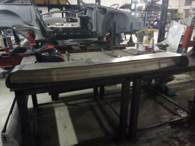

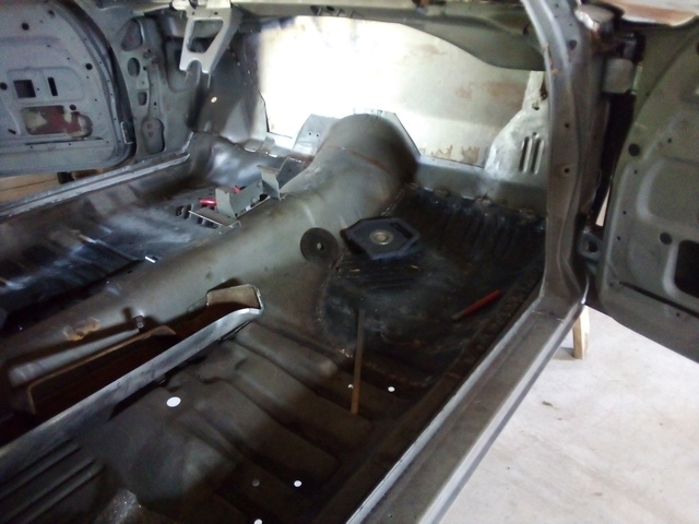

Merci, justement voilà la suite:
Evidement à gauche c'est pareil.

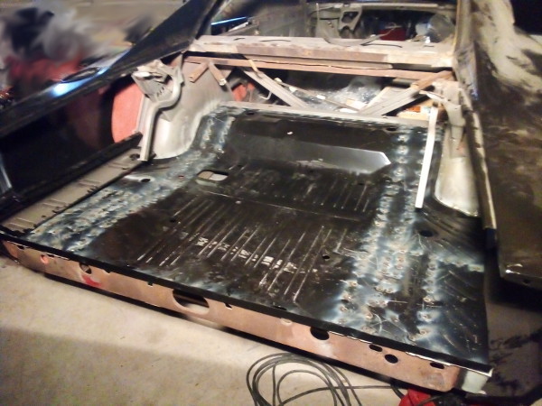

Montage à blanc, traçage et des p'tits trous par dizaines.
Bouchonnage et meulage, ça fait plaisir de voir la caisse se remonter.

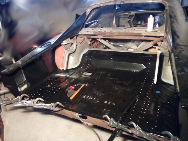

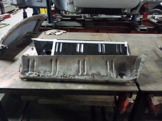

Extention de plancher gauche.
Tiens AMD ce serait trompé entre gauche et droite? Comme le pied milieu qui n'était pas de la bonne année :roll:
Pas grave, à partir du moment ou on a une disqueuse et un poste à souder tout peut se monter...
Aller un truc facile pour une fois: suffit de le boulonner en place.

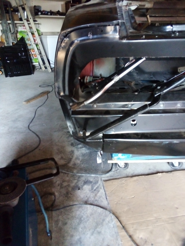

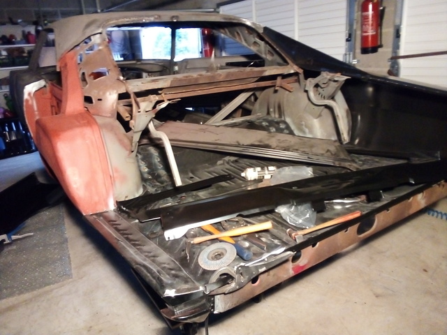

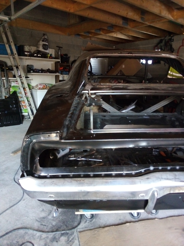

Renfort du support de radiateur
Le nouveau auvent modifié pour être totalement lisse
Premier montage du panneau de feu afin de finaliser les ailes arrières
Houston on a un problème
Un bon coup de tire-fort et tout rentre dans l'ordre.

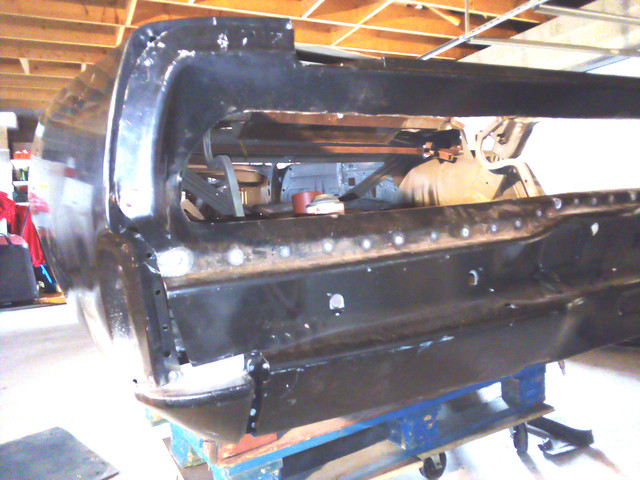

Comme vous pouvez le voir au-dessus, c'est une jupe arrière de '68 qui est montée afin de supprimer les feux de recul.

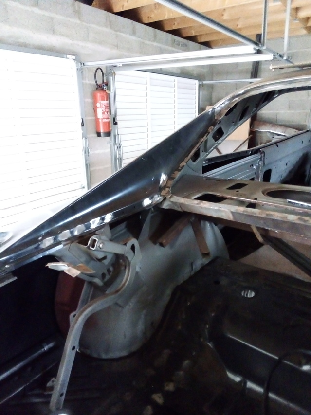

Montage à blanc du pare-choc, de la tôle entre le coffre et la lunette, du coffre et de la lunette arrière afin de s'assurer que tout est à sa place puis soudure de l'aile arrière gauche et de sa goutière.
Un dernier problème : ce jour gigantesque entre les ailes arrière et la tôle sous lunette et ce malgrès des jours parfait avec la malle et la lunette...
Vu comment je m'embête sur sa voiture, j'en connais un qui va travailler dur sur la construction de mon garage :twisted:

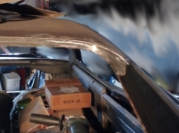

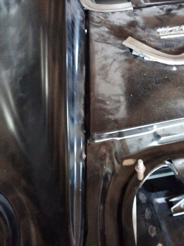

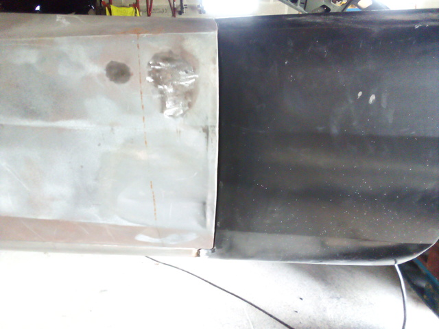

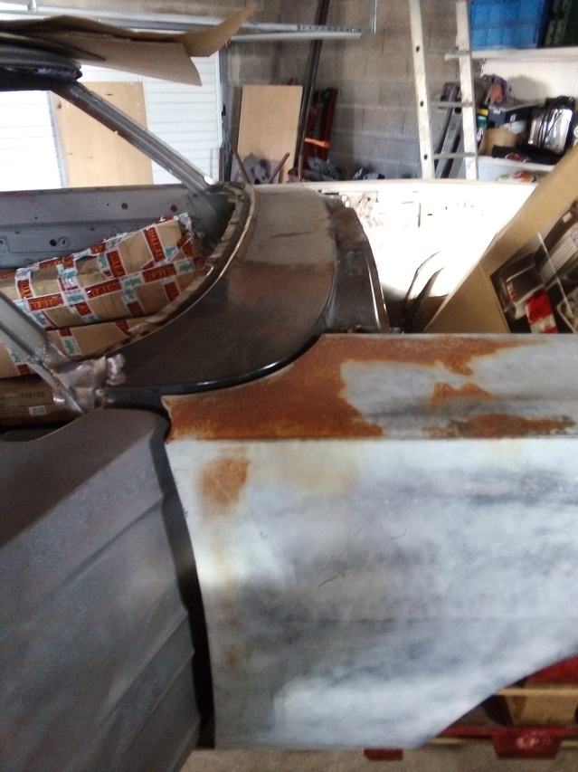

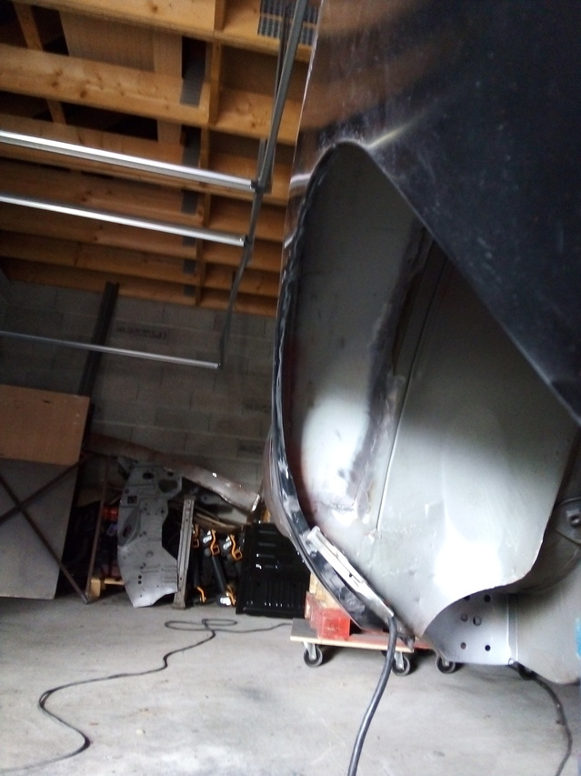

Aile arrière gauche completement terminée, la lèvre est rabattue et soudée sur le rond que j'avais mis dans le passage de roue pour rigidifier.
On dirait que ça fait des vagues, mais ce sont les endroits où j'ai meulé les soudures.
Le jour entre la porte et l'aile arrière est un peu trop grand à mon goût, à voir si je le réduit ou pas. En tout cas il est propre et constant.

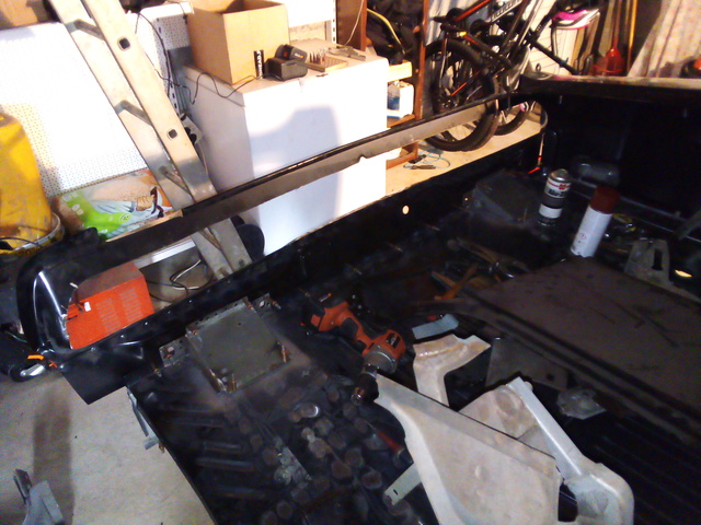

J'ai égallement commencé le nouveau panneau de feu arrière pour incorporer la rampe de feu de Charger moderne.

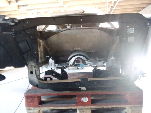

Cloison pare-feu lisse

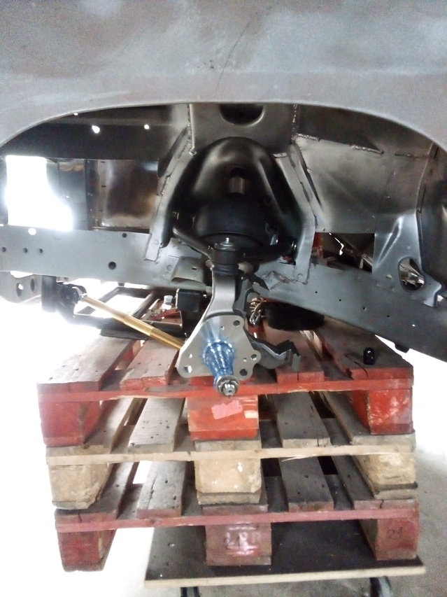

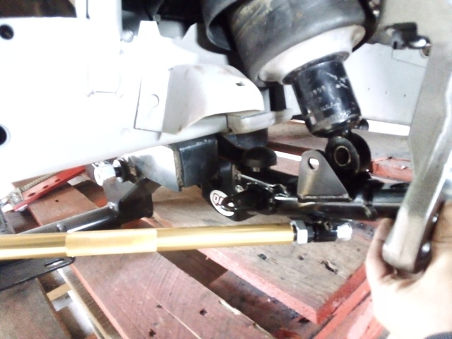

Puis j'ai commencé à assembler la partie facile : le train avant.
Du moins c'est ce que je croyais
Le shockwave ne se monte pas et comme je n'ai pas la notice car le kit Ridetech est un kit d'occase et que apparement leur site est innaccessible depuis la France depuis qu'ils ont changé de serveurs :roll: ça complique un peu le business...

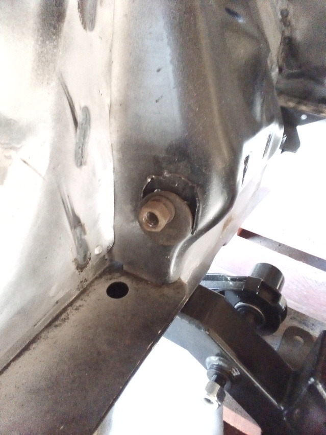

Tant qu'on est dans les trucs qui se montent pas
L'excentrique de réglage du train avant ne rentre pas dans la pièce de repro...

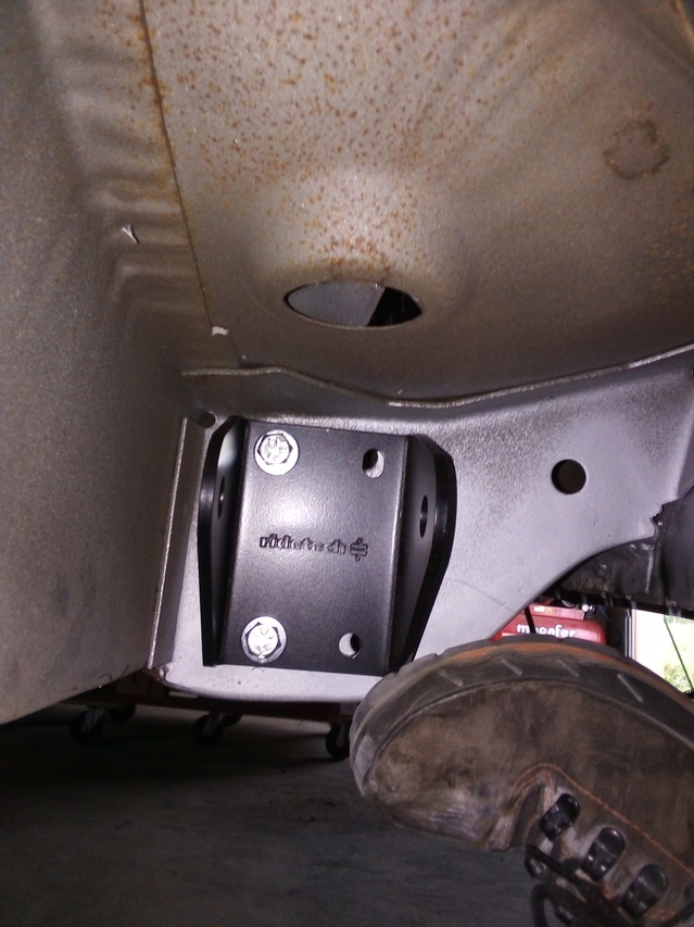

Pas grave pour se destresser je passe à l'arrière
Pu...n ça commence bien :evil:

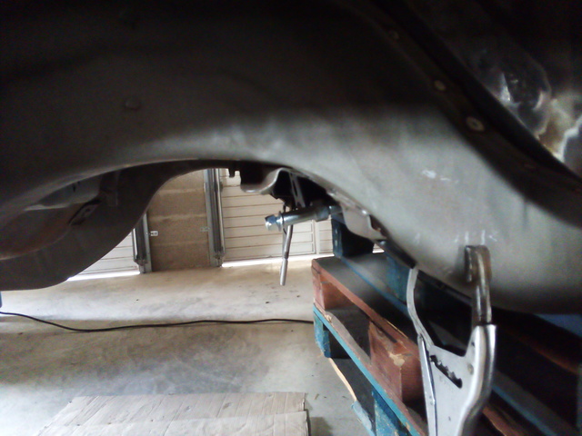

J'ai bouché les trous et les ai repercés.

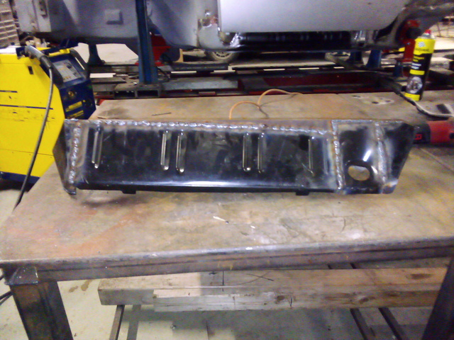

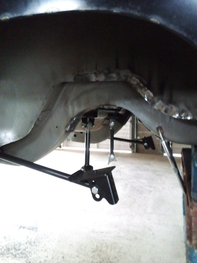

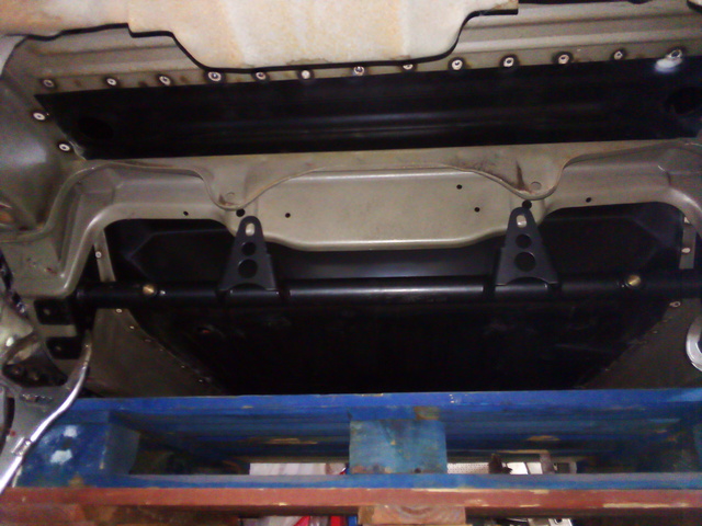

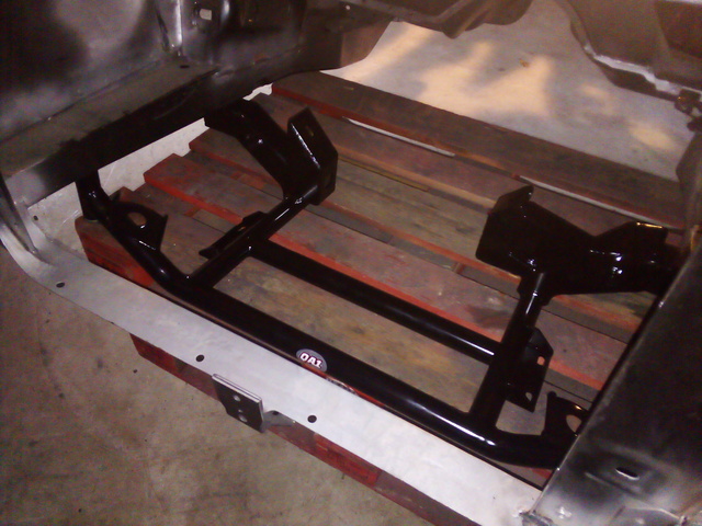

Bon alors là c'est pô dur il suffit de visser la nouvelle traverse arrière dans les supports d'amortisseur
Aurait-elle rétrécie au lavage?
En plus les supports d'amortos ont une inclinaison plutôt suspecte

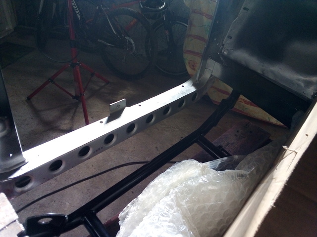

Enfin un truc qui se monte sans aucun soucis
Cette traverse ainsi que le 4 barre se montent comme c'est décrit dans la notice. Par contre plutôt que de percer et boulonner, je préfère tout souder.
