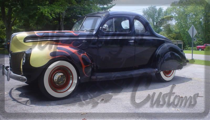

Salut à tous,
Il y a quelques mois maintenant, j'ai eu la chance de remporter aux enchères US un coupé Fantastique !
Une Ford 1940 Std Coupe pas comme les autres...
D'après mes informations et mes recherches, il s'agit bien d'un custom/Rod d'époque, réalisé par un carrossier du KY au tout début des 50's !
Les 4 ailes sont soudées/lissées à la carrosserie, les fender-skirts, en teardrops, sont du catalogue Almquist de 1953, les jantes sont en 15'' contraîrement aux 16" d'origine, la grille provient d'une '39 Ford, la peinture noire est d'origine (avec un seul feu à chevrons à l'arrière),et le Flaming 3 tons (laques) sans vernis aurait été réalisé par ce même carrossier début '50 !
Elle est complète à 99,9% toutes les boiseries d'origine sont présentes (boîtes à outils)...
En plus de quelques accessoires pour Madame (chauffage SW South-Wind, mirroir à fixer sur le pare soleil, horloge, radio, cendriers...) j'ai même retrouvé dans la boîte à gants, le manuel de l'utilisateur copiright FOMOCO de 1939 avec ses coupons détachables de révision gratuite des 500 et 1000 Mile !
A ce jour, je suis le 4e propriétaire depuis 1940, le 3e proprio, décédé en 2011, a racheté la caisse à ce carrossier du KY début '60 et l'a roulée jusqu'au début des 80's, puis l'a remisée au garage, en éspèrant la retaper un jour, pendant près de 26 ans ! jusqu'à sa mort...
Cette vente fait donc partie de la succession.
La caisse est arrivée Mi-Septembre, et aucune mauvaise surprise sur l'état général, le dossier photo du vendeur était complet...
J'ai même réussi à la faire démarrer sans trop de mal à l'arrivée !
Le châssis est rouillé en surface, mais sans trous ni déformations, le plancher est mort, quelques bas de porte en dentelle, le feuilleté d'origine a "bullé", quelques écailles de peinture, les raccords d'échappement sont morts, mais une seule petite bosse sur sur cette peinture noire d'origine qui brille sous la poussière !
Les deux seules pièces manquantes sont un embout de poignée de lève vitre côté passager et l'antenne radio derrièrre le montant central de pare-brise ! :shock:
Vous remarquerez que le Flame painting est clairement inspiré du travail de Von Dutch sur la '40 Deluxe Coupe de Manuel Gonzales, parue en première page du Mag' Car Craft 1956.
Nottement la forme des flammes et le contournement des éléments de carrosserie...
Il y a également ci et là de discrètes étoiles pinstripées rouge/orangées (sous feux/ poignées/ license plate...etc)
Voici les Photos du coupé à sa réception mi-Septembre;

Et voilà, toutes les glaces sont en place ! :cool:
J'ai employé la-dite "technique de la ficelle" avec du câble électrique,
en passant un coup de bombe silicone dans les gorges des joints...
Le moins facile c'est le parebrise,... mais à 2 ça va plutôt bien ! :-D
Quelle clartée !... :mrgreen:

Que le temps passe vite ! :???:
Après avoir longuement réfléchi à comment lever la carrosserie d'un seul tenant sans plier le toit en 2 pour sortir le chassis en sachant que le plancher est mort...
J'ai dû réaliser un squelette intérieur partant du bas du cowl à la structure arrière en passant par les montants de porte.
À l'aide de 2 palans j'ai pu lever l'ensemble au ras de la poutre centrale, sortir le châssis et reposer la coque sur des chandelles sans souci... :-D
Le bloc Ford 01A est démonté et part au nettoyage avant porting et polissage des conduits d'admission puis réalesage.
Pendant ce temps le châssis sera mis en pieces, restauré et boxé. ;-)
