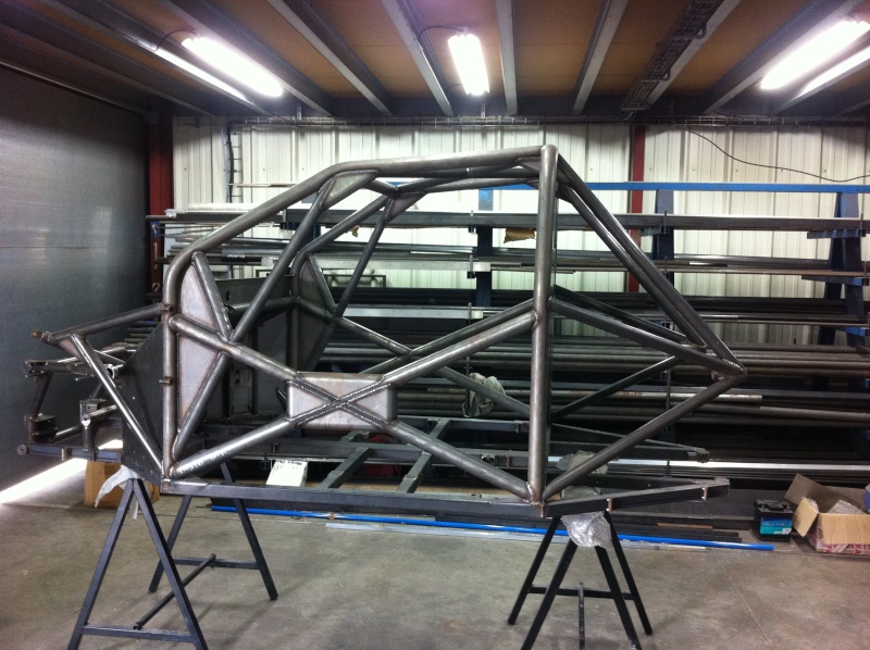

mmmmh j'fais surtout du châssis. Tout ce qui touche moteur et compagnie c'est que du perso. Mais en taf je fais des châssis tubulaires simples de silhouette, pour rouler en GT.
De ce style
Avec ce qui va autour quoi, les triangles, entretoise moteur/boite/chassis, radiateurs toussa toussa... mais c'est pas mal de serie donc c'est de moins intéressant après une 50ène de voiture faite....

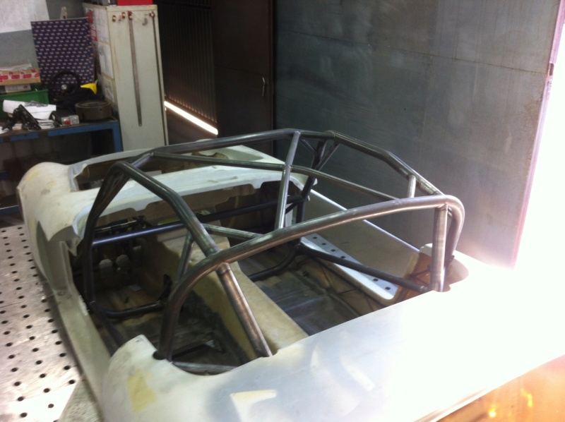

En plus de ca ce qui est bien ce sont les voitures sur mesure, je fais de la moderne ou de l'ancienne. Allant de l'abarth, porsche, lotus, ferrari. Beaucoup de porsche pour du rallye historique. préparation de la caisse mais surtout trains roulants, pas mal d'aluminium et de matière noble type 15CDV6 pour alléger au max.
préparation pour la terre aussi, gros boulot sur les trains roulants

Ça en fait des tubes à ébavurer et à poncer ;-)
