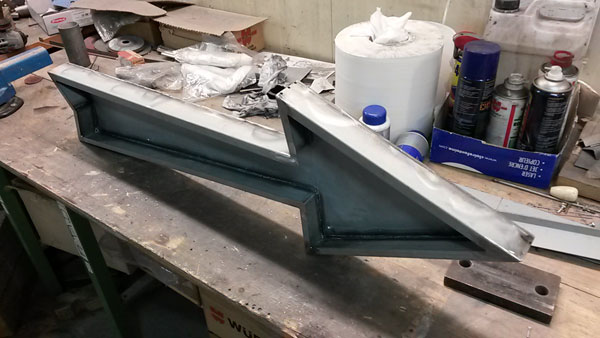

Un petit job fait pour la carrosserie où je bosse : Une flèche en tôle à ajouter au panneau publicitaire existant.

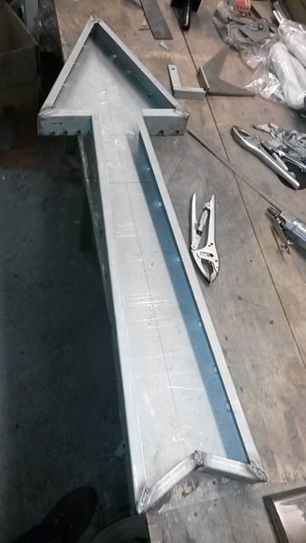

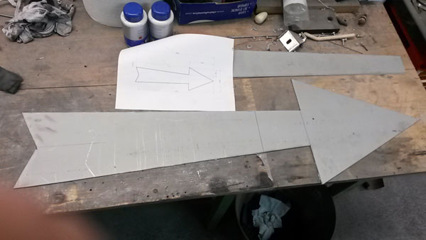

Découpe d'une tôle acier 10/10, longueur 1m

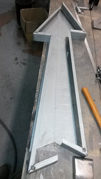

Pliage d'une cornière en tôle acier 10/10 pour bâtir les flancs
Découpe des retours, pliage à l'angle et pointage
Un demi côté de fait
Puis le second

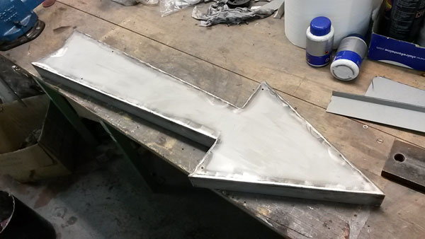

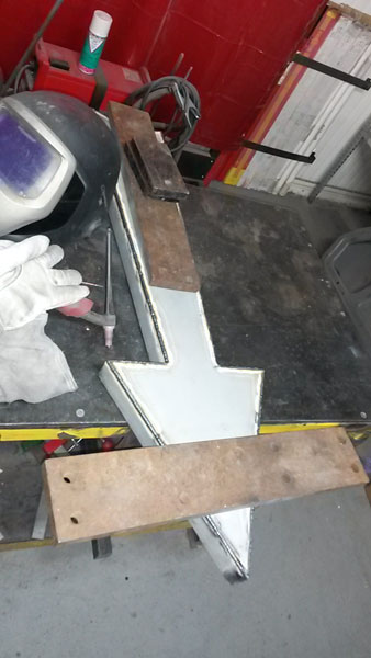

Pointage des côtés sur le fond

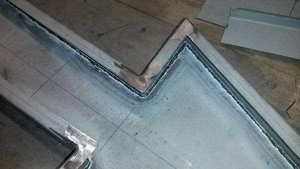

Soudure complète des retours et de la zone d'assemblage des flancs
Et finition des cordons
Soudure complète des flancs
Petits coins ajoutés sur les deux angles des retours ouverts au pliage.
Finition des cordons
Et perçage des évacuations d'eaux pluviales

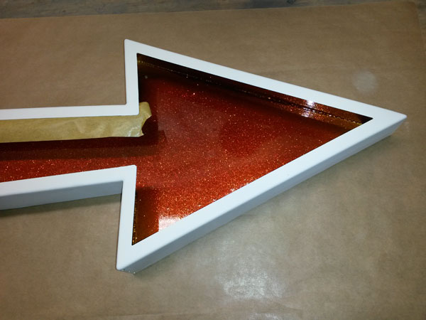

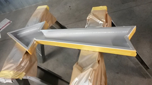

Mise en apprêt epoxy blanc

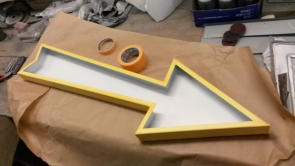

Masquage des extérieurs

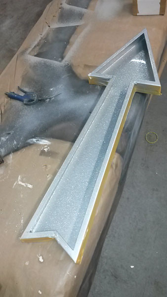

Base PU solvantée argent

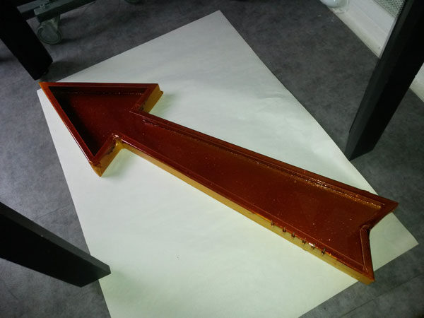

Base solvantée PU incolore + flakes
Vernis PU coloré à l'encre + flakes
Démasquage
Vernis PU de l'ensemble

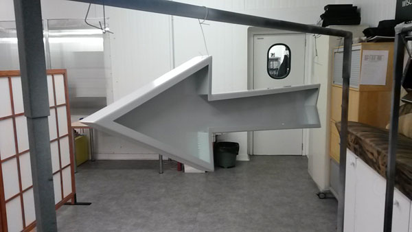

Et la voilà en place
J'aurais dû la faire plus grande...au moins 1.50m

Très beau boulot, mais j'aurais peur de me la faire chouraver ! Déjà que dans chaque meeting il y a toujours des vautours pour voler les bannières imprimées des magazines, alors j'imagine un bel objet comme ça !

ben elle toujours là, tenue par 4 boulons, on verra bien!
nan, elle clignote pas mais c'est pas l'envie qui manquait ;-)
pour la chocolaterie, ouaip, ça m'a donné envie de poursuivre l'expérience ;-)

Le genre d'objet qui t'égaille la journée quand tu passe.
ça claque!
