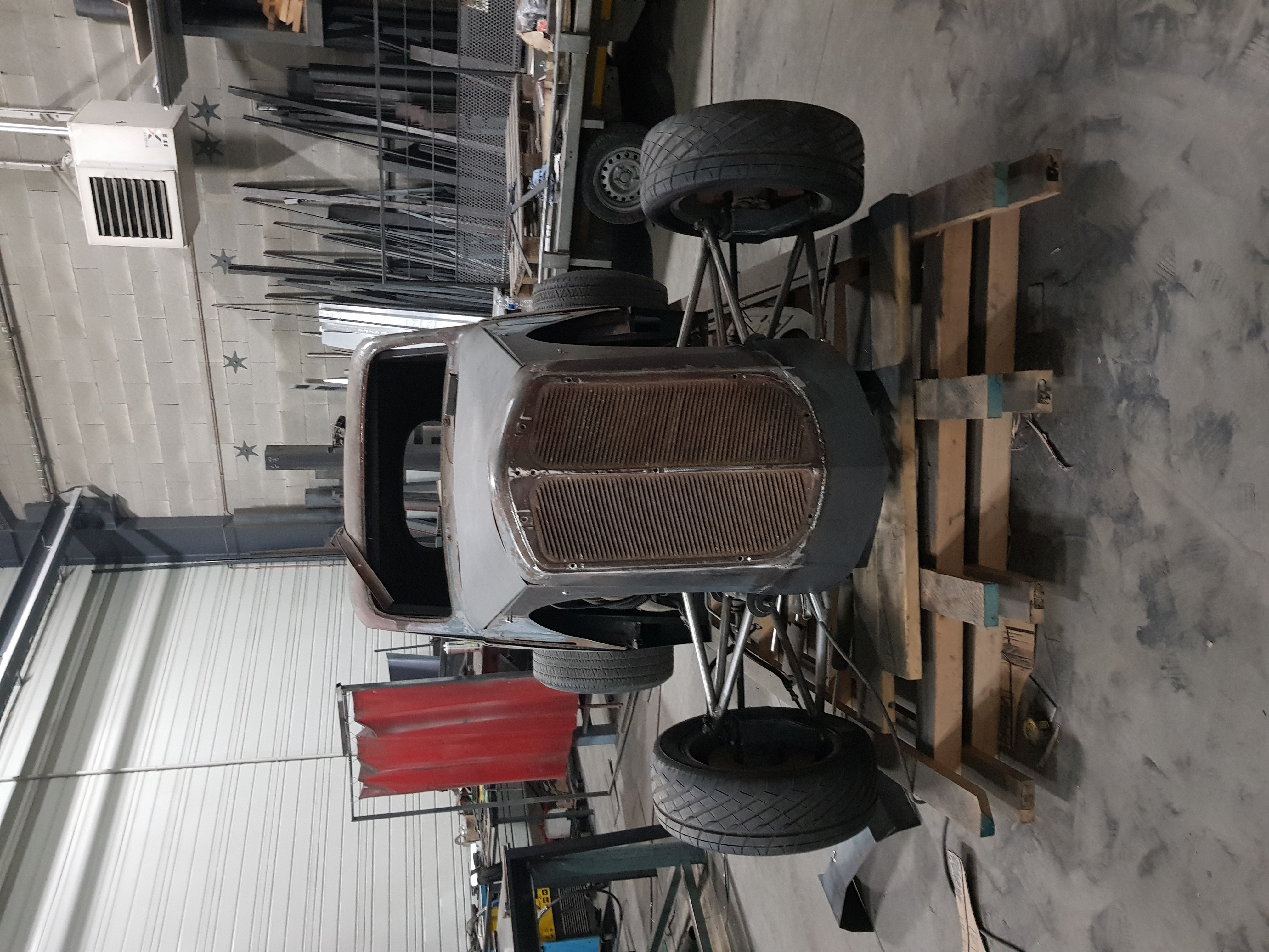

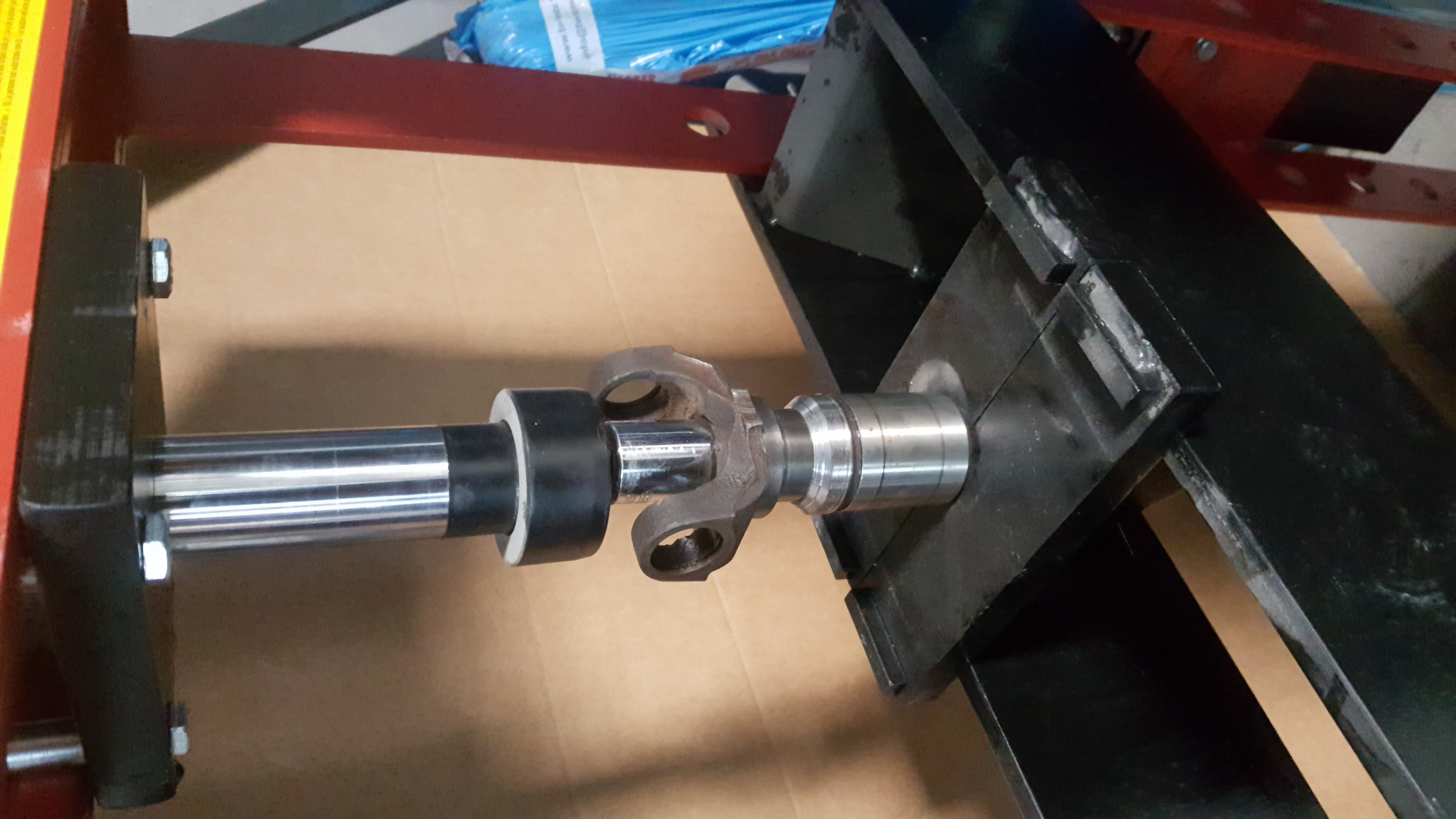

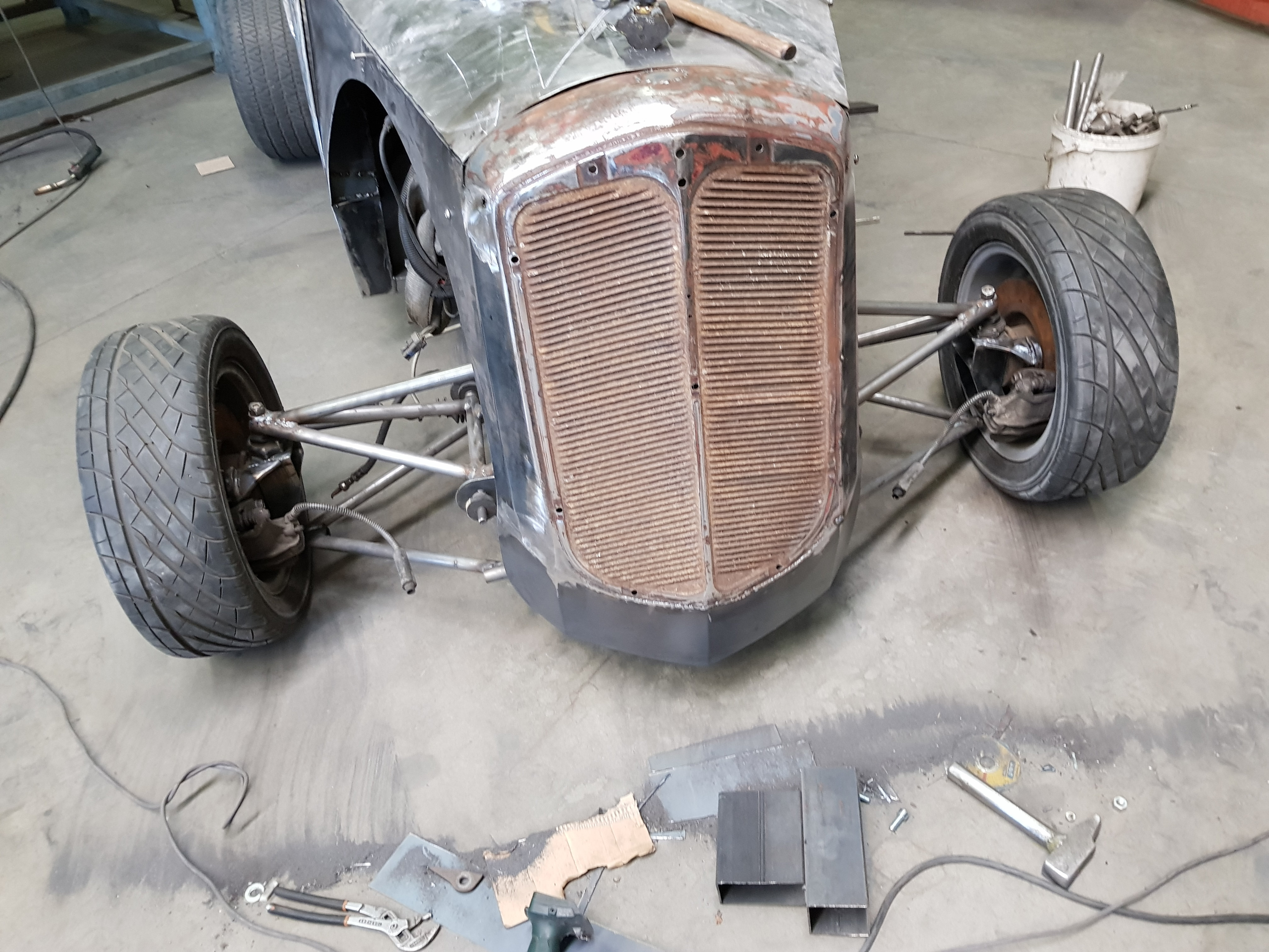

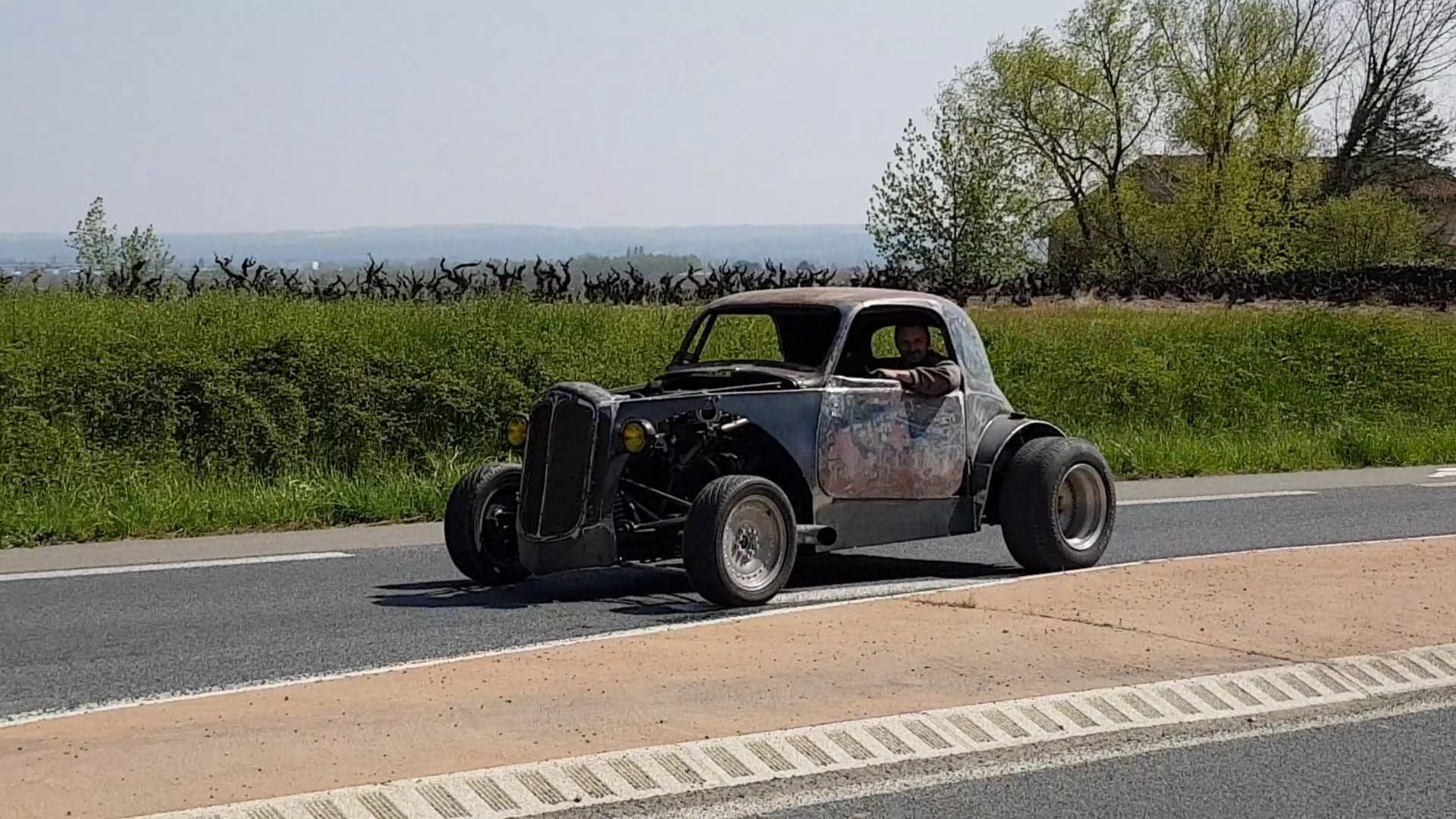

bonjour a tous,
j'arrive au bout de la constrcution, premier tour de roue samedi dernier !
voici la construction,
en quelques mots, chassis réalisé de A à Z avec le train avant basculeur, en 3d, (en respectant les cotes d'empattement de la voiture à l origine, )
V8 small block
injection, pont jeep avec gliss limité,
moyeux mecano soudés,
carte grise à mon nom
et j'ai même monté des ceintures alors que c'est pas obligatoire !
maintenant carrosserie !
je ne veux pas de "rat's rod" ni un street rod hypernickel de concours tout mastiqué ! donc je pensais a des peinture effets , ou a des aspect vieilli ou vielle "patine", si certains d'entre vous ont des idées ou des photos je suis partant pour en voir !
