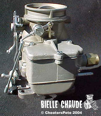

Les carburateurs :
Photos 26 & 27 : Les carbus Zenith, ne sont pas pourvus de gouverneurs intermédiaires, donc c'est ON ou OFF et un rendu catastrophique!

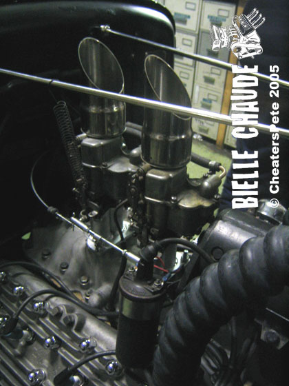

Photos 28 & 29 -Perfo- : Adapter un Holley 94 ou un Stromberg 97 est le mieux et le plus cohérent!
Le Holley 94
Le Stromberg 97
L'admission a des entrées pour des prises de dépression, il faut les boucher.
J'ai opté pour une admission Offenhauser dual carbs avec deux carbus Holley 94 de 1948. (cf Photo 24 avec les culasses)
J'ai trouvé un carbu neuf et j'ai révisé l'autre ; bain à ultra son obligatoire pour un bon rendu!
Il existe beaucoup de modèles de carbus Holley type 94, il faut faire attention au type.
• 1ère chose : vérifier les numéros sur le côté et mesurer la taille des conduits.
• 2ème chose : vérifier qu'il soit complet...
Vous pouvez également utiliser des carbus Stromberg 97, mais ils sont plus chers et d'après certains, ne marchent pas mieux que les 94. Ils utilisent une technique un poil différente.

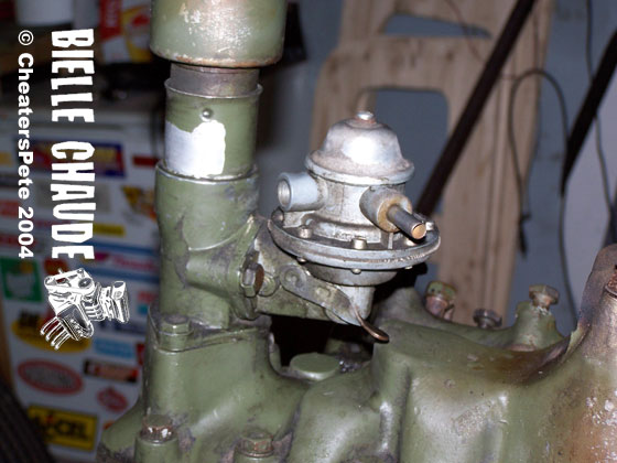

La pompe à essence :
Photo 37 : Voila une des seules choses qui marche très bien d'origine sur les flat français! Il y a même une pompe manuelle pour appeler l'essence!
Mais elle ne sont pas interchangeables avec les modèles américains à cause de la forme de l'admission ; au cas ou vous tourniez en électrique ne pas oublier de boucher le trou où l'axe de la pompe vient se loger! (pression d'huile).
