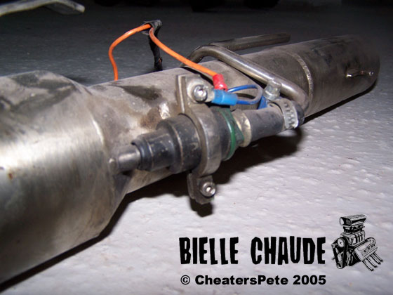

Tout d'abord, trouvez un réservoir additionnel (Moon Tank par exemple), ici, le réservoir a été fait maison par Thierry Charpentier.
On distingue sur les photos le réservoir, les 2 pompes issues d'une Opel manta B et leurs boîtiers de commande maison.
- avant mise en place
- en situation

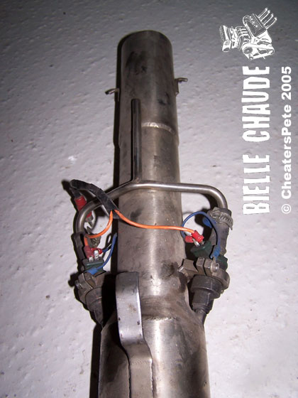

du côté des tubes, les électro-vannes de commande se trouvent directement sur les injecteurs ; tout cela provient encore de la même Opel Manta B. on distingue également sur la photo la tubulure d'arrivée d'essence vers les électro-vannes.
c'est toujours Thierry Charpentier qui a effectué le travail de montage et de fabrication de ces tubes !

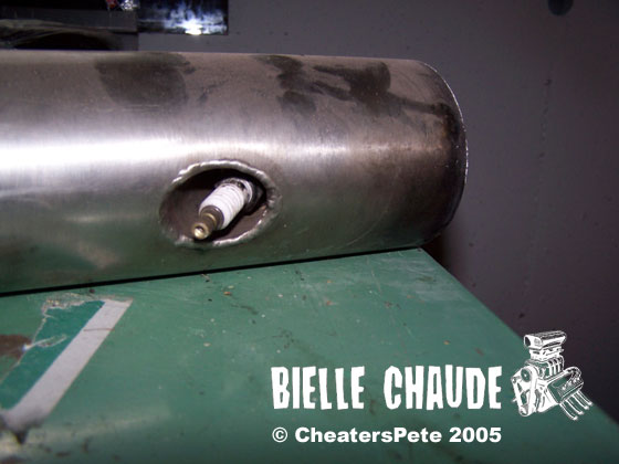

Installez vos bougies sur votre échappement ; plus elles sont près de la sortie et plus l'allumage sera facile.

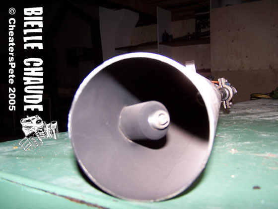

Le diamètre du tube d'échappement a son importance également :
- trop petit, et le mélange air / essence ne se fera pas.
- trop gros, et il aura un volume énorme en sortie mais les flammes ne seront pas propulsées très loin.

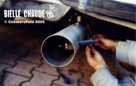

A noter : Mon installation est en partie démontable, en effet, je ne roule pas avec les tubes lance-flammes en permanence pour plusieurs raisons :
- ils sont plus long que ceux d'origine pour que les flammes ne brûlent pas la caisse!
