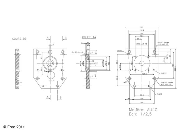

- La platine d’adaptation.
cliquez sur la photo pour télécharger le plan à l'échelle1/1.

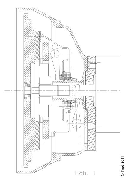

- Une entretoise volant moteur.
Cette entretoise sert à reculer le disque d’embrayage vers la boîte, car sans elle, le disque Volvo est trop avancé de 10mm sur les cannelures de la queue de boîte, d’où un risque d’usure prématurée des cannelures.

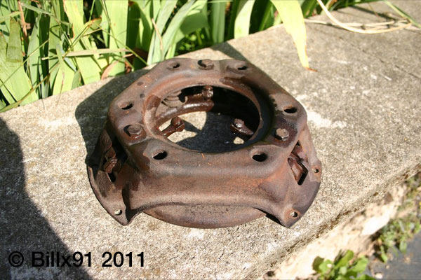

- Un mécanisme d’embrayage 9’’ de Ford Vedette 1949/54 qui est à 6 ressorts, ou un mécanisme d’embrayage de tracteur Ferguson petit gris qui est aussi en 9" mais à 9 ressorts (donc plus raide)
Veillez au bon état de cet élément (Le mécanisme vu sur ces photos sera complètement remis en état (Sablage, réusinage du plateau, changement des ressorts, etc...)

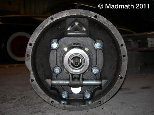

Sur cette photo, deux boîte Volvo avec leur cloche, en bas une M47, en haut une M46 beaucoup plus longue à cause de l’overdrive.

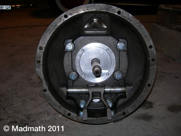

-Démonter la cloche de la boîte Volvo, lui remonter la platine d’adaptation avec un joint papier ainsi qu’un joint à lèvre neuf.
- Remonter la cloche Cargo avec sa fourchette.
- Remonter le guide butée.
- Remonter la butée (Le tout graissé).

- Sur un tour, marquer le volant moteur d'un coup d'outil au ø264 (voir le plan de l'entretoise embrayage), puis tracer 3x120° au compas (Entraxe pointes du compas réglé à 132, tracer 6 entraxes égaux à 60°), afin du percer / tarauder 3 trous M8 pour mise en place de cette entretoise. Après montage et contrôle de la concentricité sur le tour avec un comparateur, se servir de cette platine comme gabarit pour faire les autres trous.
Cette entretoise ayant une certaine masse, il faudra retirer la même inertie (et non pas la même masse) sur le volant moteur pendant qu’il est sur le tour.
Nous utiliserons donc pour trouver l’inertie du disque, la formule J=1/2M(R²+r² )
La masse de l’entretoise est de 3.5Kg, son inertie est donc de :
J=1/2x3.5(0.074²+0.14²)=0.044kgm²
Nous retirerons donc une masse de même inertie sur le volant soit un disque de ø335 / ø286 ep 10 d’une masse 1.86kg et d’inertie J=1/2x1.86(0.1675²+0.143²)=0.044kgm²

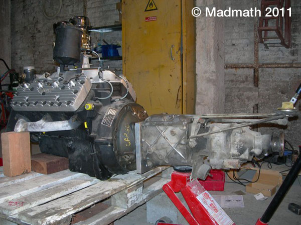

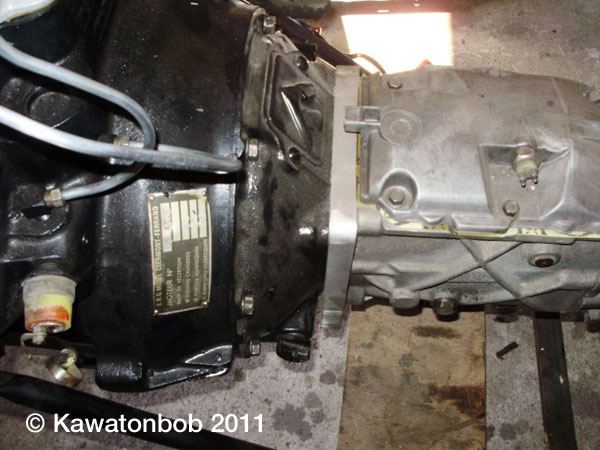

- Remonter l’ensemble équilibré sur le Flat, re-démonter le mécanisme d’embrayage (repéré), monter le disque, approcher le mécanisme sans serrer le disque.
- Accoupler la boîte et resserrer le mécanisme sur le volant moteur par la trappe située sur la cloche du cargo.
Je conseille un assemblage de la platine, mécanisme et entretoise par vis de classe 12-9 et frein filet moyen type Loctite, pour éviter les surprises…
