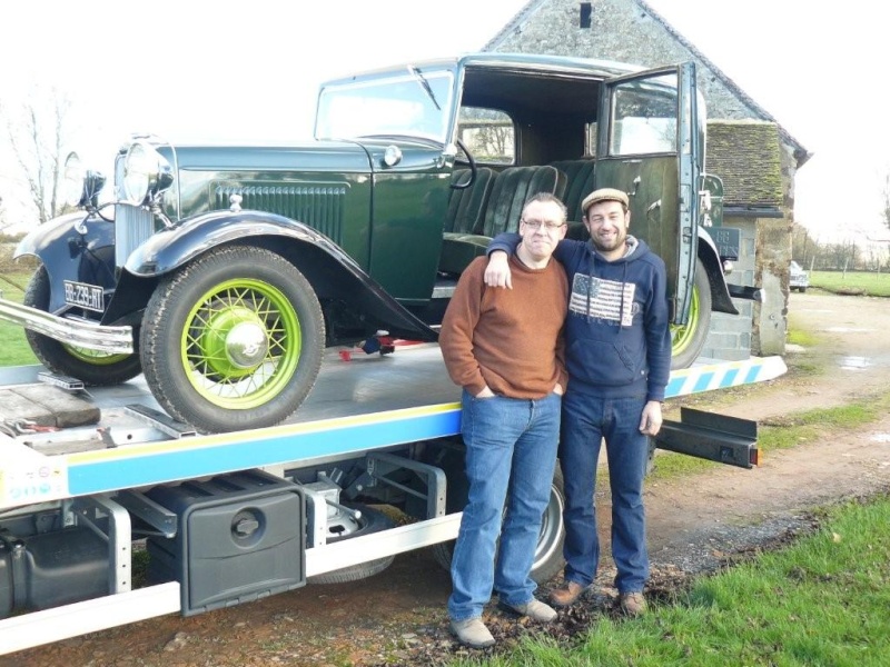

Petite rétrospective, j’ai racheté en décembre 2011, l’ancienne Ford ’32 Tudor de Steve72 dite « Mémère ».
Je ne peux cacher que le but premier est de démonter proprement la caisse, de la stocker au sec et de remplacer celle-ci par une carrosserie roadster de chez Brookville déjà en ma possession.
