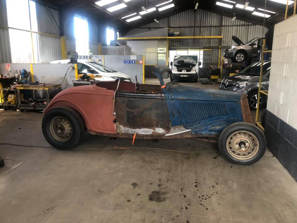

Capot et joues posés à l’arrache sur un châssis de 35.

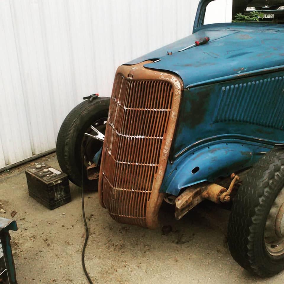

Peinture en bleu des éléments fraîchement construits et réparation et mise en place dune calandre de 35 offerte par CheaterPete…
Modif de la calandre de 35 en 34. Puis tout ça est laisser dehors pendant 1 ans ou 2 et le projet est mis en attente....on doit etre en 2015,

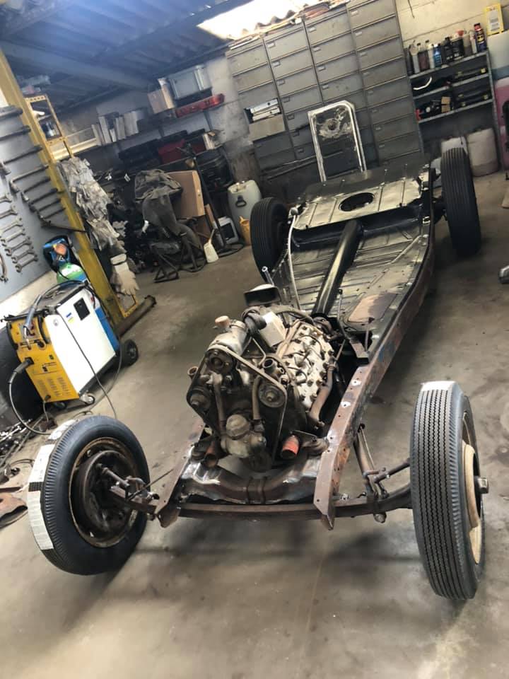

Depose de la caisse du 35 pour recuperer son chassis ( complètement différent d’un 34)qui va servir de donneur (la caisse du 35 est bien avancée, la modif de berline a coupé 5w avance doucement mais surement ;-) )
comme je disais, un chassis de 35 n'a rien a voir avec un 34. l'empattement different, implatation du train avant bien plus en arriere et train ar reculé, il va donc falloir revoir ce chassis en profondeur.

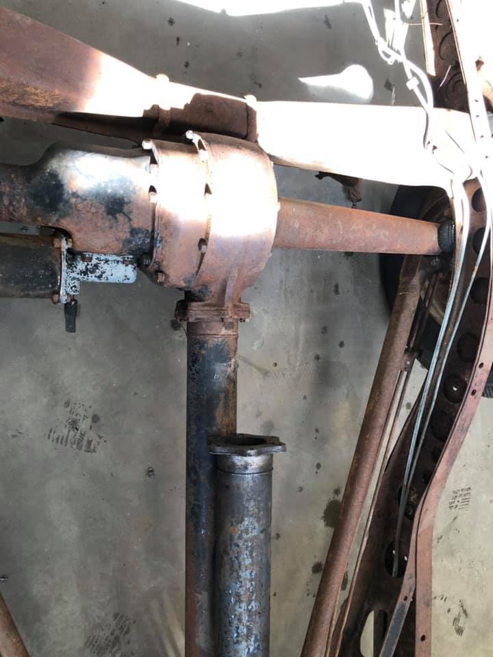

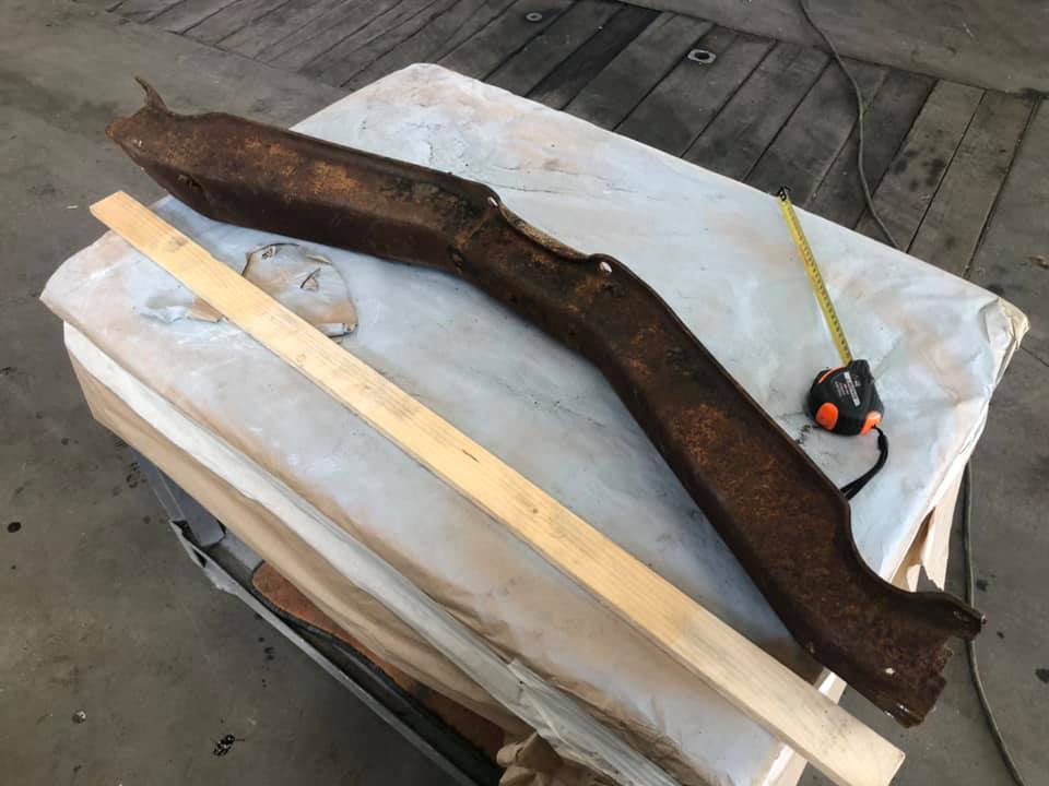

Différence de longueur entre un tube de poussée de 34 et 35.
L’essieu ar et sa traverse sont donc déplacés environ 20cm plus en avant
Traverse ar dérivetée et qui au passage va être aplatie pour dropper d’environ 8cm ( pas de photo de la traverse modifiée ??)
Traverse avant dérivetée également (on appercoit la traverse ar aplatie )
X member coupé afin de pouvoir regalber les rails aux côtes d’un 34
Remise aux cotes de 34 en cours

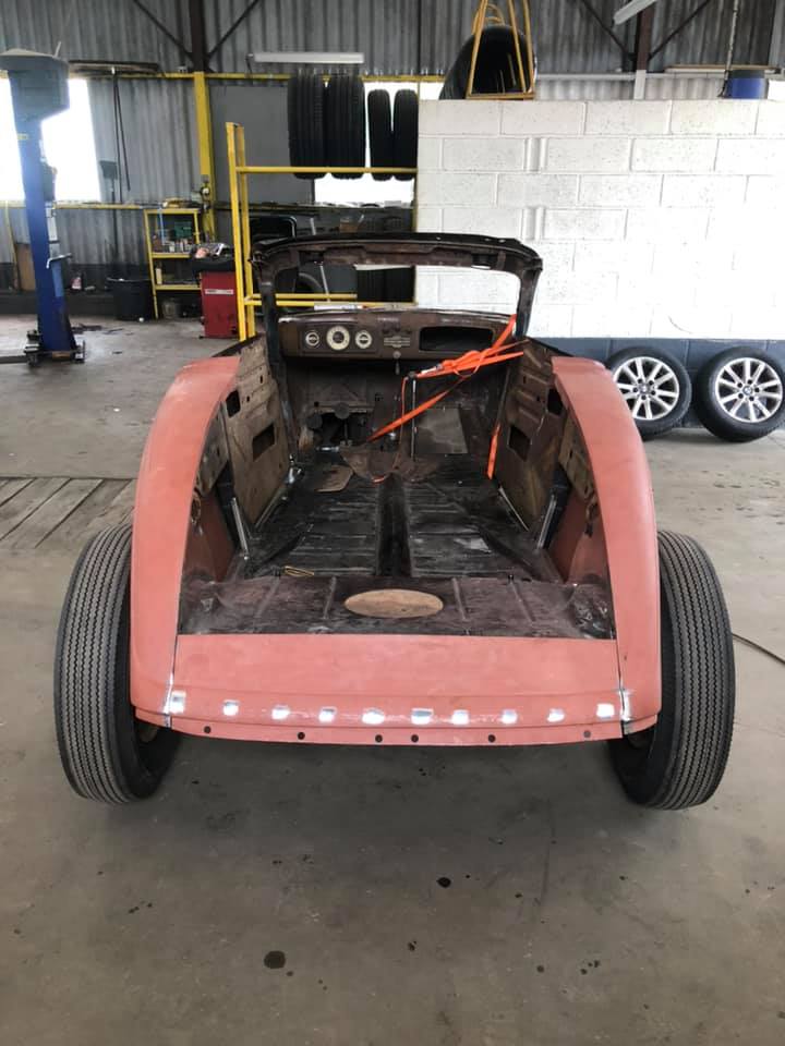

Mise en place d’un plancher de 34 venant d’un projet de Christophe Mackowiak Mac coy speedshop
Création d’un tunnel de transmission à cause du droppage
Plancher fini

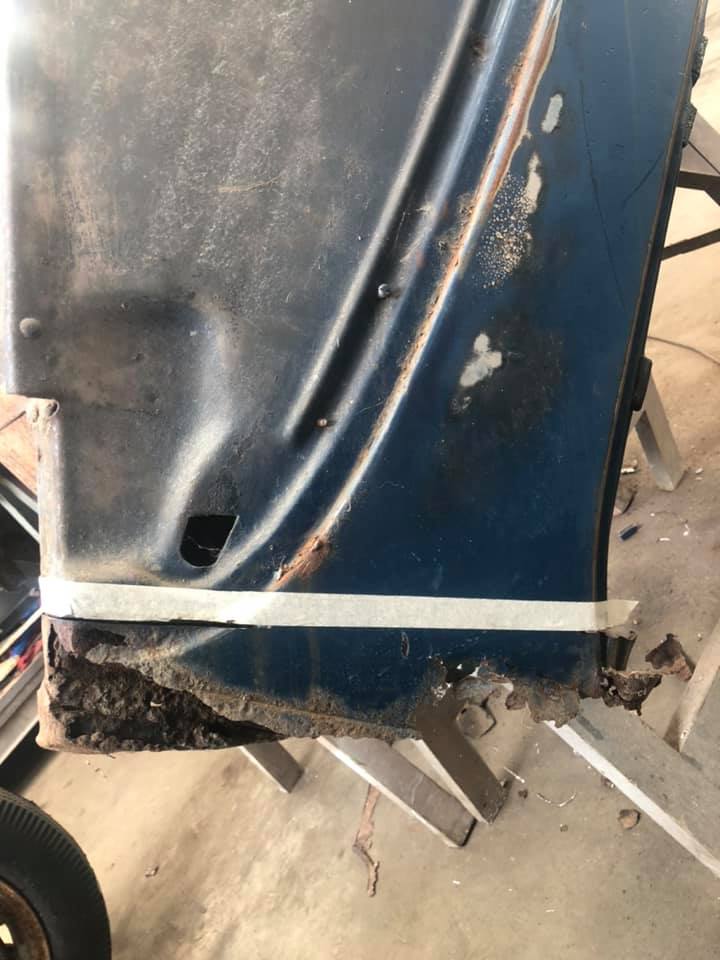

Restauration des bas de cowl (patch de repro, je gagne du temps et vu le prix, qqs fois faut pas s'emmerder...)

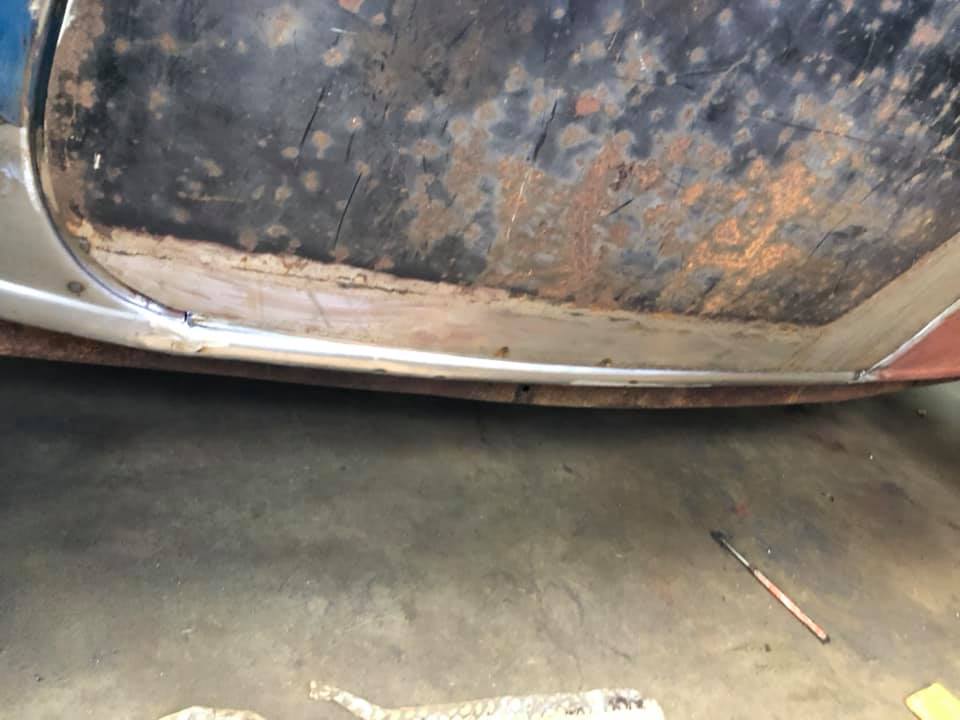

Création des seuils de portes, pieds de porte.

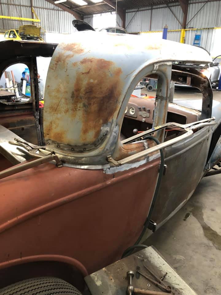

Solidarisation des quarter au plancher
Mise en place de renforts intérieur prélevé sur une berline 34
Début de modif des panneaux de sedan 6 glaces pour mettre aux cotes d’un 5w . Car la vitre de custode ni les moulures n’ont pas les mêmes dimensions. Merci Mika Rog's pour toutes les mesures sur le coupé de Mickey Rumblers

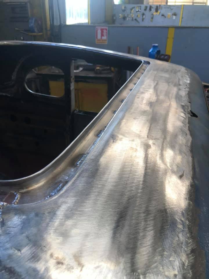

Soudure du toit
J’avais déjà chopé le pare brise 6 ans plus tôt

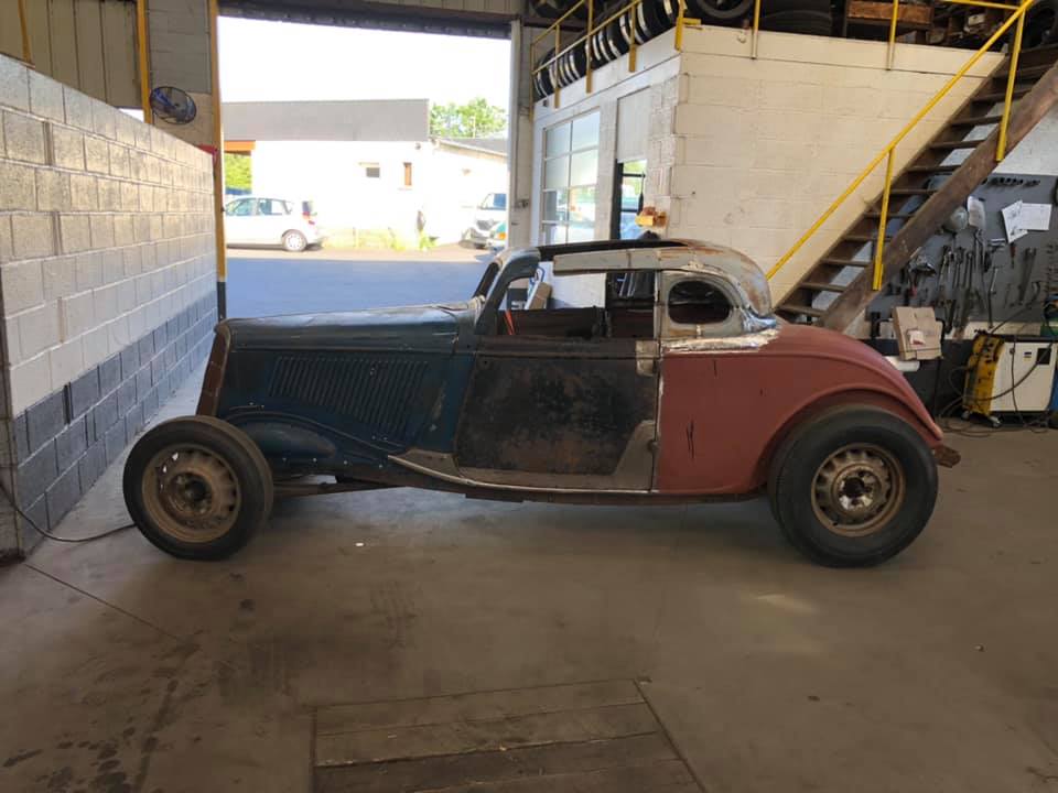

Modif de la moulure pour se rapprocher des cotes d’un vrai coupé où elle bcp plus large que sur la berline

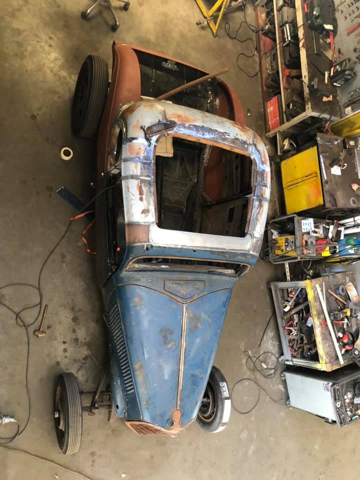

Chop chop!!!
Le pare brise va être incliné en plus
On coupe et on patch afin de combler les manques et d’avoir les bonnes lignes
Reconstruction de l’insert de toit
Reconstruction des hauts de portes avec des bouts de récup et du scratch
Ça commence à ressembler à quelque chose!!!

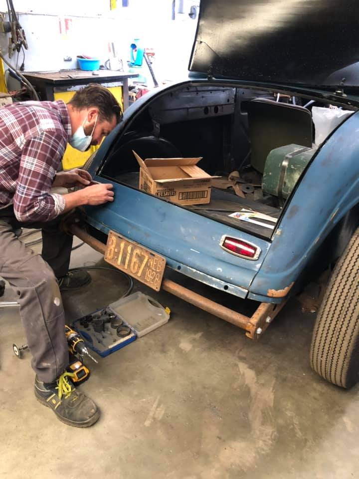

Feux arrière chevy 41 d’époque
Fabrication d’une porte de boîte à gants qui etait manquante
Fabrication de la doublure de coffre
