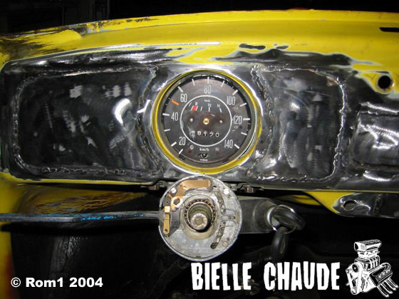

je pointe toujours en commencant par faire du milieu vers les bords tous les 5cm, puis les 2.5 cm, etc... au final tu fais des tout petits cordons, et tu te retrouves avec une ligne de soudure assez crade par rapport à un cordon (beaucoup de points), mais on s'en fout puisqu'une fois meulé (toujours attendre que ca refroidisse avant de meuler),il n'y a plus que de la finition pour boucher les petits manques... et c'est toujours mieux que d'essayer désespérément de redresser une tôle gondolée par la chaleur, même si t'as fait un beau cordon.
Rom1

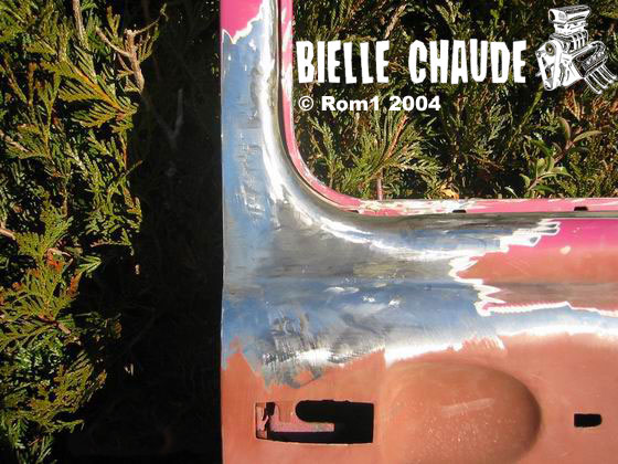

Donc voilà ce que donne un pointage très serré: une fois meulé, c'est aussi propre qu'un cordon, les déformations en moins...
-1- Soudure de l'élément rapporté.
-2- Meulage des cordons.
Autre exemple.
