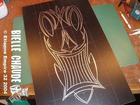

Commencer à tracer les premières lignes.
La main doit entraîner le pinceau en laissant les poils du pinceau "traîner" pour créer une ligne fluide.
La largeur du trait dépend de la pression sur le pinceau.
Le trait peut donc être modulé d'un bout a l'autre au fur et a mesure de son tracé.

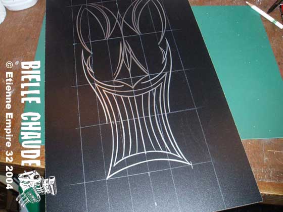

Construire son motif trait par trait, successivement d'un côté à l'autre, pour pouvoir bien maîtriser la symétrie.
le pinceau entre le pouce et l'index, le petit doigt en soutient.
TIPS :
- Pour créer des courbes, utiliser le petit doigt comme axe de pivot, àla manière d'un compas
- Utiliser l’autre bras comme éventuel support quand le petit doigt ne peut se mettre en appui.
S'aider des repères pour construire sont motif.
TIPS :
- Pour la symétrie, éventuellement selon les habitudes de chacun, commencer par le côté "pas à sa main", du coup faire la symétrie est plus facile que dans le cas contraire...
- Utiliser la pointe du pinceau pour faire des ajustement entre deux raccords de lignes si nécessaire.

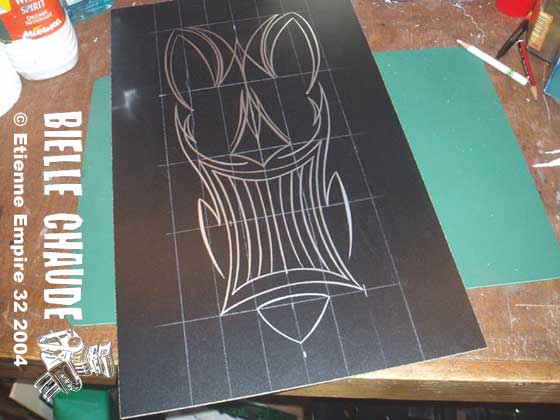

TIPS :
- Eviter les lignes isolées et flottantes, privilégier une construction hiérarchisée.
Ne pas hésiter à poser d'autres point de repère si besoin est, afin d'éviter des effets symétriques hasardeux.
Construire son motif en gardant à l'idée l'éventuelle deuxième couleur utilisée, afin de garder de la "place" pour cette dernière.
Essayer de construire un motif structuré, hiérarchisé, afin d'éviter de créer un motif "bordélique" et trop chargé.

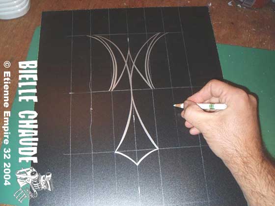

Toujours s'aider du petit doigt comme support, en évitant de toucher les traits déjà posés.
Accompagner le geste de tout le bras, pour conserver un mouvement fluide d'un bout à l'autre du trait.
Chaque trait doit être tiré en un mouvement, sans s'arrêter au cours du tracé.

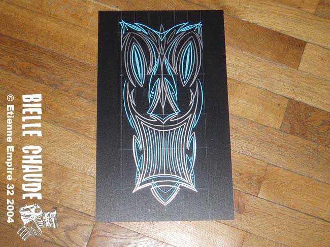

Une fois le motif principal bien construit, il fait savoir s'arrêter afin de laisser de la place pour la deuxième couleur.
Une fois le pinceau bien nettoyé, préparer la deuxième couleur et recharger le pinceau en peinture.
Placer la deuxième couleur, en gardant à l'esprit que c'est une étape qui va servir à apporter des touches d'une couleur supplémentaire, et en évitant de "brouiller" le motif principal.
Pour garder une hiérarchie et une construction "propre", l'idéal est de construire le motif en une ligne continue, ou en groupes de lignes hiérarchisés.
Ne pas tout remplir, et laisser des espaces.
Pour ajouter des points, utiliser un pinceau à poils plus court, plus maniables, ou le bout du manche du pinceau trempé dans la peinture.
Le motif est maintenant terminé.
après séchage complet, nettoyer à l'eau les lignes de construction.
